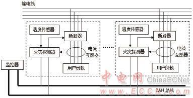

系统整体方案
本文设计的电气火灾监控系统包括电气火灾监控设备和电气火灾探测器两部分。每个电气火灾探测器至少可带一路漏电流互感器、一个断路器和一路温度传感器。输电线路经过断路器和漏电流互感器接到用户负载。探测器通过互感器检测一组用户线路的漏电流,通过温度传感器检测线缆温度。探测器和监控设备之间通过CAN总线通信。每个探测器必须设置一个独一无二的ID,用于区别其他的探测器。用户在使用之前,先根据需要设置好漏电流报警值和温度报警值。系统的总体方案如图1所示。
图1 系统总体方案结构图
一旦检测到报警信号,探测器会再次复核,若还能检测到报警信号,探测器会控制断路器迅速切断电路,同时发出声光报警,并把报警信息发送给监控设备。探测器会一直保持声、光报警信号,直到用户按消音键消除声音或排除故障后才能恢复正常。监控设备通过320×240液晶屏实时显示各监控线路的运行状态,如果监控设备接收到报警信息,则显示报警所在节点的位置、报警类型、报警值和设定值等。同时发出声光报警信号,提醒消防人员及时去现场查明原因,有效预防电气火灾的发生。还可以存储报警信息,作为消防人员排查火灾原因的依据。

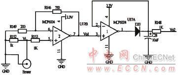

剩余电流测量采用的是穿心式电流互感器。在三相四线制线路中,正常情况下是没有剩余电流的,流过A相、B相和C相的电流应和流过N相的相等,即矢量和为零,此时互感器的二级绕组没有感应电流;如果发生漏电,则矢量和不为零,二级绕组上就有感应电流,该电流经过负荷后就会产生感应电压。这个电压经过调理电路整形放大,再经过单片机A/D采样处理后就能得到准确的剩余电流值。剩余电流放大调理电路如图4所示。
图4 电流放大调理电路
图4中,MCP6004是Microchip公司生产的低功率运算放大器、4运放封装、1M增益带宽、供电电压1.8V到5.5V、供电电流100μA。功耗低、性能稳定,适合工控产品的使用。Sensor为电流互感器,其二次绕组引出两根线,一根接地,另一根与电阻R152相连,把电流信号转变为电压信号Vi。输出信号Vo2与单片机的A/D口连接。为了使峰值检波电路能根据输入漏电流的大小变化跟着瞬态变化,实现起来也比较简单,就是每次单片机采样完,使端口定义为输出,稍做延时,使电容迅速放电,再把端口定义为输入。

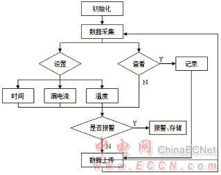

电气火灾探测器总体软件设计如图9所示。程序从初始化开始,初始化包括了单片机I/O口初始化、A/D初始化、CAN控制器初始化等准备工作。接着单片机开始采集漏电流和温度数据。为了保证采样的实时性,漏电流的采集采用了定时采样。
图9 电气火灾探测器软件流程
根据国标对监控设备的要求,用户对监控设备的操作权限分三级级别:操作员、管理员和超级管理员。要切换到另一个级别之前必须先注销,然后登录。操作员只能查看一些记录信息,操作权限低;管理员可以查看建筑的实时信息,远程控制探测器,操作权限高;超级管理员可以配置探测器节点,操作权限最高。级别高的可以操作低级别任务,反之不行。软件总体构架如图10,清晰展示了电气火灾监控设备的程序运行情况。
