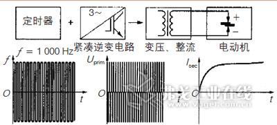

图1  逆变电源电路原理

中频逆变直流电阻焊控制电源是由三相交流电经整流电路成为脉动直流电,再经由功率开关器件组成的逆变电路变成中频方波接入变压器,降压后整流成脉动较小的直流电供给电极对工件进行焊接。逆变器通常采用电流反馈脉宽调制(PWM)获得稳定的恒电流输出,基本电路和波形如图1所示。

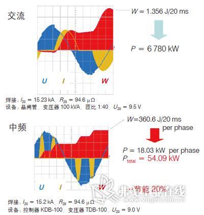

图2  工频交流电源与逆变电源能耗

中频逆变直流焊机焊接电流脉冲紧凑,无电感分量,功率因数高达0.9,相对于交流焊机0.6~0.7的功率因数,节能效果十分明显。图2是工频交流与中频直流焊机焊接能耗的比较,在焊接端得到相同的焊接参数的情况下,中频直流焊机焊接能耗比工频交流焊机低20%。节能效果显著。
