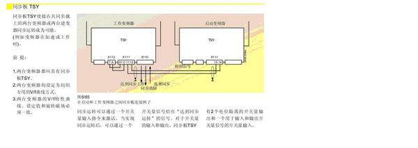

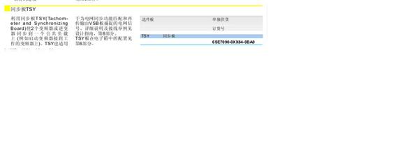

西门子变频器用TSY板是否能够实现两个逆变器或变频器控制一个电机
