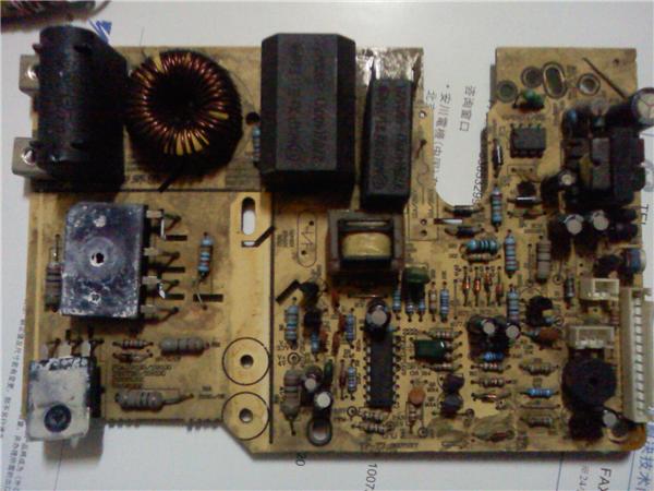

接下来上张照片

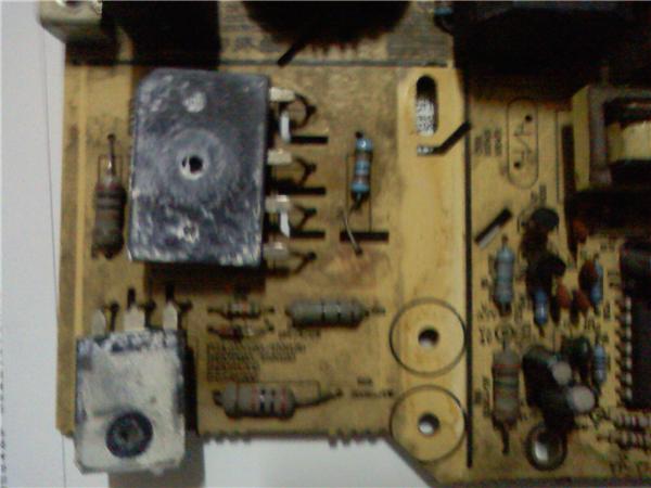

上图中,涂着导热硅脂的有两个元件:四个腿儿的是整流桥。三个腿儿的是IGBT
就是那个IGBT坏了,他用的是FGA15N120ANTD--这个IGBT是用于1300W及以下功率的,儿电磁炉是2000W的,所以没用多长时间就烧了,我花了6快大洋从电子元件商买回来了FGA25N120ANTD换上OK。
座上锅,填上水,十几分钟水就开了,搞定。

烧保险一般内部短路了,重点检查IGBT跟整流桥

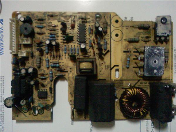

看着电路板做的不咋地啊
