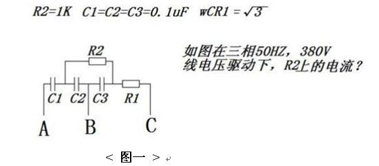

  有一网友出道这样一道电工试题:
见下图:其电路参数为:
                   < 图一>
   1、求 < 图一 > 中的R2的电流=?
   2、如果将Ua和Uc交换位置R2上电流又是多少?
   分析:咋看此题会使人感到无从下手,这是一道有关三相电不对应负载的电路的求解问题,按常规方法(回路法与节点法)是不易求解的:1、A B C 三相电的 3组电源UAB、UBC、UCA的相位是不同的,2、其负载元件既有电阻R,又有电容C,其阻抗的串并联,或元件的电压或电流的串并联计算是要进行矢量运算的,这样造成电路计算的复杂型。

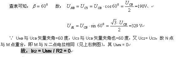

  解1:求 < 图一 > 中的R2的电流=?
  按等效电源定理的思路,将电路中的R2电阻去掉,其电路变为下左侧图电路:变为有一公共点(B)的二个电源的简单电路。

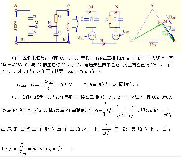

  解2:Ua和Uc交换位置R2上电流又是多少?
  解:如果UA和UB交换位置交换位置(见下左图),R2去掉,其电路变为下左侧图:变为有一公共点(B)的二个电源的简单电路。
M与N之间的电位差UMN=190V,其UMN相位与UBA相位相同(与UAB反相位)。见下右图:
    UNB与UAN夹角=30度,故知:UNB与UCB夹角也=30度。

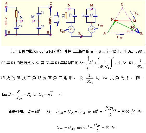

(2)、左侧电路为:电容C1与C2串联,并接在三相电的C与B二个火线上,其UCB=380V。C1与C2的连接点M位于UCB电压矢量的中点处(见上右图绿线UMB),由于C1=C2,即C1与C2的容抗相等:Xc 1= XC2,故:

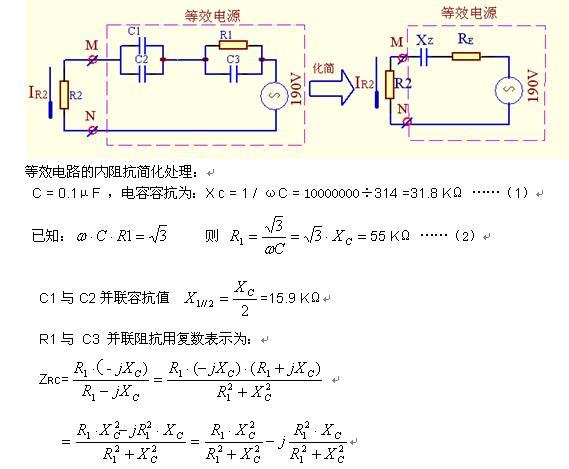

∵ UMN = UMB - UNB(矢量差),故又可将上中图的含有二个电动势(UMB与 UNB)的电路再简化为一个电动势(UMN)的等效电路:其等效电源电动势为UMN =190V,等效电源的内阻抗为:C1、C2并联, C3、R1并联,二者再串联。见下左侧图。

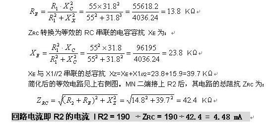

即ZRC转换为等效的RC串联的电阻 RE为:

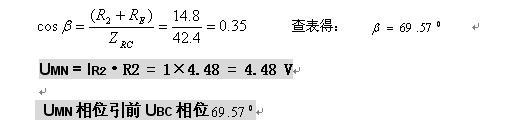

  多求部分:再求UMN及UMN与UBC相位差:
电源电压(190V)与回路电流IR2夹角β的余弦值:

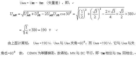

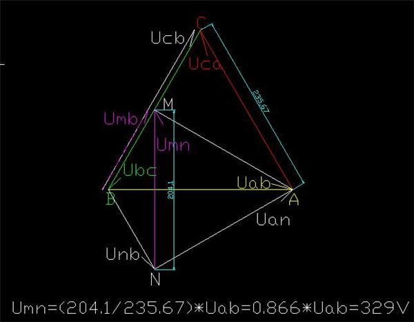

对楼主的解2有点怀疑,CAD画了个图实际测量Umn在不接R2时好象是329V

回2楼:感谢你的参与,通过你的回帖,使我重新仔细分析一下UA、UC 2根火线位置互换与不互换时的各电压相位分析,则发现你说的对,我只将A、C 2点互换,忘记了这样处理Uab、Ubc、Uca的相序随之也反相。造成矢量分析有误,抱歉!正确的相量图如下。即:右侧图AC互换后,UMN=329V.
  原文的UMN=190V是不对的。应:UMN=329V,R2电流应=329÷42.4=7.76mA
  如有不同意见者可提出,大家共同分析讨论!

楼上右图Uab 和Ubc的相位关系不对,Uab应该超前Ubc 120°才对啊

4楼:谢谢你的纠正,2楼我已修改,请继续把关,看看还有无失误之处,谢谢!
