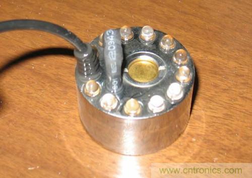

刚才在别的网站上看到电工自制加湿器,我觉得太厉害啦。发上来给大家看看!
秋冬季节,天气总是特别干燥,皮肤干干的不说,还特别容易产生静电,有事没事地电你一下,那滋味可不太好受。买个加湿器吧质量好的太贵,山寨的不安全。怎么办呢?不如自己动手造一个!
制作超声波加湿器的材料很简单:
●超声波雾化器(一般花鸟市场卖观赏鱼的地方有卖,一二十元钱)
●CD盒
●小风扇(可以用电脑显卡上的小风扇,在电脑市场中就是垃圾,只要能转就行)
●电源
超声波雾化器(上面有五彩灯)。

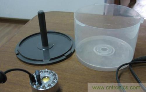

一个CD盒(装50片刻录碟的)。

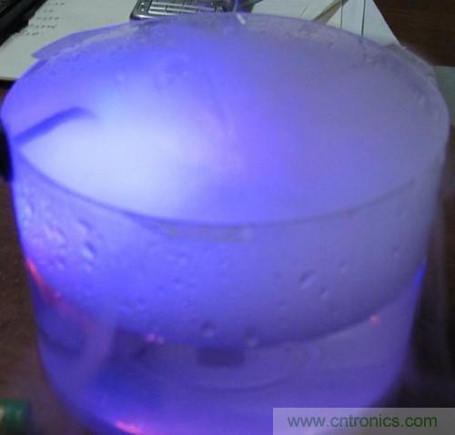

雾化效果。

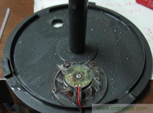

装上风扇,对面开一个小孔(不装风扇产生的雾气会下沉,旁边会很潮湿甚至会产生水滴,对装木地板的家庭可不是什么好事
