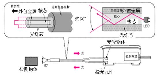

 3)、光纤型
   A、构造:由于检测部(光纤)中完全没有电气部分,所以耐干扰等耐环境性良好。
   B、检测原理:光纤由中间的核心和外围部分曲折率较小的外包金属构成。如果光线入射到核心部分,光线将会在与外包金属的交界面上一边反复进行全反射,一边行进。通过光纤内部从端面发出的光线以约60°的角度扩散,照射到检测物体上。
    C、光纤的种类与特性
