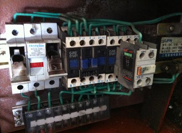

楼主在车间里实习,发现每个机台旁边的平衡吊经常过电流,然后车间里的师傅就用两根铜丝代替熔断器。
楼主的问题:1,这样是否安全
2,这个电路有没有什么问题导致经常过电流

安全隐患很大,铜丝在出现过载时可能不熔断,造成电器毁损,严重的导致火灾

另外,看起来负载是电机,应该装设热继电器保护,而不该用保险丝来代替,很容易出现缺相等事故

临时用法 能换最好换了 为什么用保险丝呢  现在的空开和继电器都有很好的保护了

如果选用合适粗细的铜丝是可以的,可以起到保护作用;铜丝过大的话肯定会有隐患,起不到保护的作用。

当然不安全! 铜丝过粗,线路过载不能熔断,引起发热起火,或是电器烧了

用单芯硬铜线配线,容易出现压接不紧,接头处接触不好,在接头处产生温度使熔断器熔断。按现行标准已不许这样配线了,要用软线压接头。熔断器换断路器,配线都换掉,加热继电器做过载保护。

隐患是有的,但是很多不正规的小厂都是这么干的,主要是没有考虑容量问题,导致熔芯老是烧掉,这个设计时要根据负载大小、类型,选择适当的安全保护器件

 如果是熔断器容量配小了,可用此法暂时应对。如果是电机过载,就危险了,要考虑加装保护装置。

这个是有很大危险隐患的!后面带电机的话最好配过载继电器。

把熔断器改成热过载继电器应该是很好的办法!
