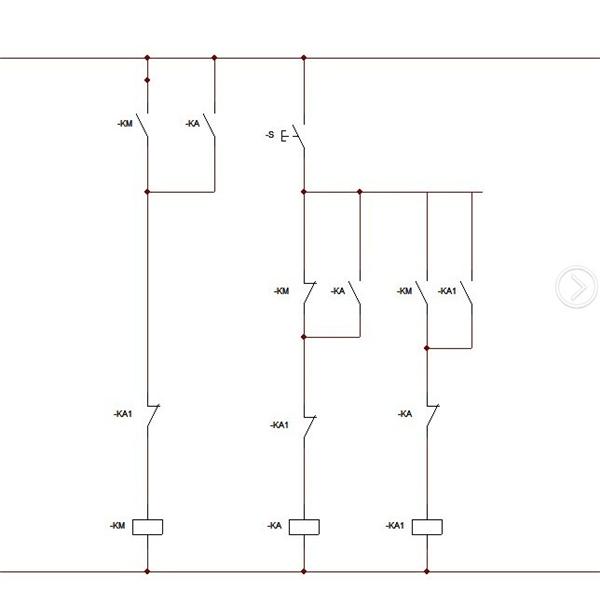

   这个图能实现单按钮起停吗??
  刚一朋友发给我的,他说按这个接的单按键启动,效果不是很好,有时按下按键没有反应,有时有反应,这个正常不?

感觉不是很好   有点复杂了

按钮的位置错了,不能实现启动!

启动不是很灵敏,中间加个时间继电器就可以了

能用,原理可以,但操作和电器原因[机构]会出现动作故障.

存在竞争。
费这劲干嘛?用一个自锁按钮就完了。

这个图是没有问题的,我就按图接线试过,动作非常正常。不正常只能说明是接线错误。

可靠性很差,没这样用的

这原理图本身就存在问题

 触点竞争

是单按钮起停电路,控制电机最好加过载保护。

直接用转换开关不更好吗?安全可靠

不能,KA自锁后,KA1能合吗

感觉大家的读图能力还是有点出入,之前就是这个单按钮起停电路,论坛很火了一整子,大家可以看看之前的帖子。
按楼主给出的图:
按下-S,KA通过KM的常闭触点和KA1的常闭触点得电,闭合自锁。
              同时断开KA1的线圈供电回路(互锁),
               KA 常开点闭合,KM通过KA1常闭点和KA常开点得电闭合自锁。
因为KA和KA1是互锁的,所以KM常开点闭合,不会使KA1得电。
松开按钮S,后面的电路失电,KA复位,KM因为自锁仍然闭合。其常开点闭合,常闭点断开,为KA1得电准备。
再次按下按钮S,KA1通过已经闭合的KM常开触点和KA的常闭触点得电自锁,断开KM,因为互锁关系,KA不能再次闭合。
这个电路是相当成熟的电路,不存在什么触点竞争,互锁不能得电的说法,有机会大家接一下就知道了,当然,前提是电路正确!!!!我多次接过这个线路,没有任何问题,动作非常可靠。
