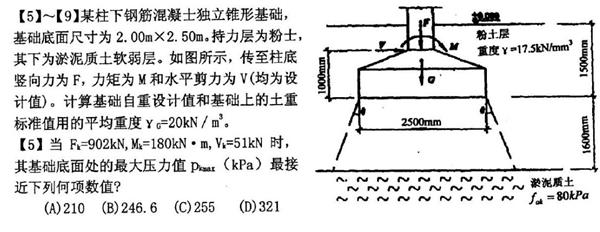

谁知道这个题的受力计算,帮算一下

用天正结构设计软件计算一下,连地震效应都考虑进去才准确,这个题目是倒算地基承载力,便于做软弱基础处理。

Pk=171.439kpa,粉质吐地基承载力特征值不会很大,估计在140kpa,下边1.6米又是软弱层,地基面积偏小,应加大基础尺寸。
就选择题目来说,应选A
