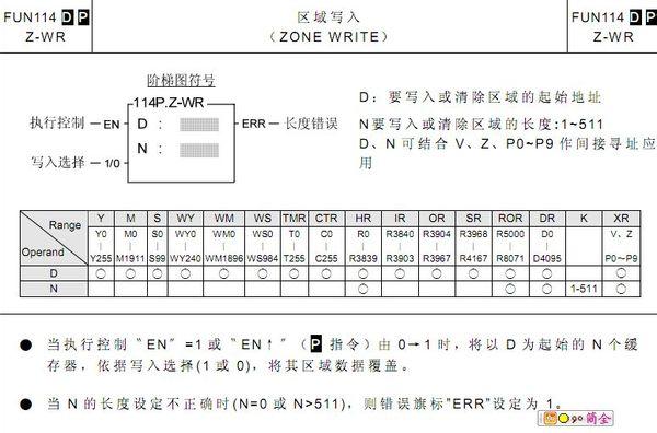

永宏PLC哪个指令和三菱ZRST指令相同,如何实现批量复位 点击:4234 | 回复:4

永宏PLCZ-WR指令和三菱ZRST指令相同.

发表于:2013-08-21 12:03:19
一样的功能,他就是区域清零复位,表格有介绍具体的操作数,里面含有M等。

发表于:2013-09-02 21:43:59
FUN114 可实现一样功能
也可以实现区域置位(写1
