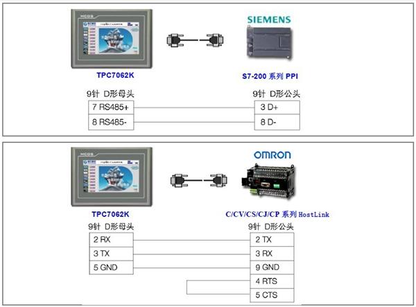

MCGS触摸屏和西门子PLC,三菱PLC通讯的时候,要用什么样的线通讯?求大神帮忙。

自己按照说明书焊接条就行了

茅斯是232。。。。。。。。。

楼主,给你几张图看看,如果不清楚,
你可以下载MCGS教程看看,上面手册有说明。

 是 S7 200 系列的吗 ?
 那是好像是标准的 2-2.3-8,8-3 的接线吧,再带上屏蔽线就行 !如不行的话就是 3-3, 8-8 自己焊接一根吧 !

对: 小诚 楼主,给你几张图看看,如果不清楚,你可以下载MCGS教... 内容的回复!
太感谢了!
