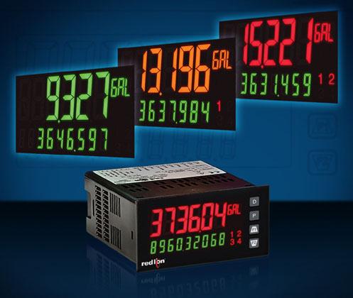

日月剑
  • 帖子:21帖 | 1753回
  • 历史总积分:2116
  • 注册:2002年12月06日
发表于:2013-07-18 04:15:40
4楼
智能数显仪表就能解决你的问题了。QQ:329360862
