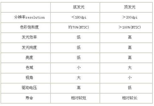

(6)、光射出方式技术路线选择
目前OLED器件有两种光出射方式:底发光和顶发光,下表是这两种方式的对比:
底发光技术工艺成熟,选择风险小,甚至没有风险。顶发光制作工艺有两个难点,一是阴极制作,另一个就是封装方式。尽管顶部发光困难尚存,但已是趋势所在(最少在背板材料没有新的突破下)。但从长远看,如果背板材料有了新的突破,如迁移率和均匀性得到质的改善,那么底发光就有更低成本的优势。总体而言,采用a-Si背板,顶发光是较好的选择;P-Si背板就可以考虑底发光方式。
