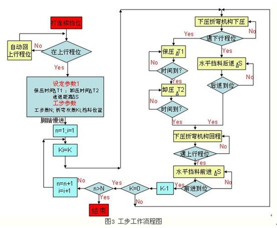

折弯机工作过程可分为点动、单次和连续三种工作方式。
  点动:选择点动操作档位,踩下脚踏慢进,下压折弯机构自动下压,碰下行程开关停止下压;下压过程松脚踏慢进,停在当前运行位置;下压过程踩下脚踏回程,下压折弯机构自动回程,碰上行程停止回程;回程过程松开脚踏回程,停在当前回程位置。
  单次:设定保压时间,卸压时间,水平挡料进、退距离,调整好水平挡料位置;选择单次操作档位,下压折弯机构不在上行程开关位,首先自动回上行程开关位;踩下脚踏慢进,下压折弯机构自动下压;碰下行程开关时,水平挡料机构后退设定距离,同时自动进行保压;保压时间到自动进行卸压,卸压时间到下压折弯机构自动回程,同时水平挡料机构自动前进设定距离;碰上行程开关,单次折弯动作结束。
  连续(工步):
  (1)设定保压时间,卸压时间,水平挡料进退距离,调整好水平挡料位置;
  (2)设定工步数以及每个工步的挡料位置、折弯张数;
  (3)选择连续操作档位,下压折弯机构不在上行程开关位首先自动回上行程开关位;踩下脚踏慢进,下压折弯机构自动下压;碰下行程开关时,水平挡料机构后退设定距离,同时自动进行保压;保压时间到自动进行卸压,卸压时间到下压折弯机构自动回程,同时水平挡料机构自动前进设定距离;碰上行程开关,一次折弯动作结束,进行下一次折弯。
  (4)当前工步折弯次数完成,碰上行程开关,水平挡料位置自动进行调整,进入下一工步折弯动作。
   (5)所有工步动作完成,碰上行程开关,连续折弯动作结束。
