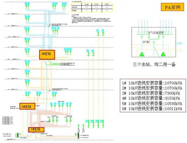

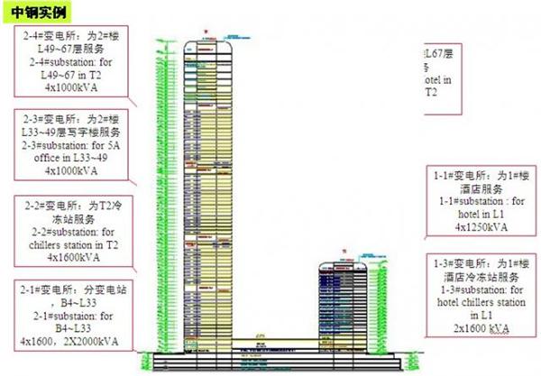

高压供配电系统:
  1、超高层建筑的高压供配电系统宜采用主配变电所——分配变电所结构,主配变电所应采用单母线分段的主接线形式采用放射式引至分配变电所。
  2、高压系统的配电级数不宜多于两级。
  3、应根据当地供电部门的规定,35kV电压等级可直降到0.4kV;也可先将35kV降压到10kV,再将10kV降到0.4kV。
  4、如当地供电部门没有特别要求,20kV电压等级可直降到0.4kV。

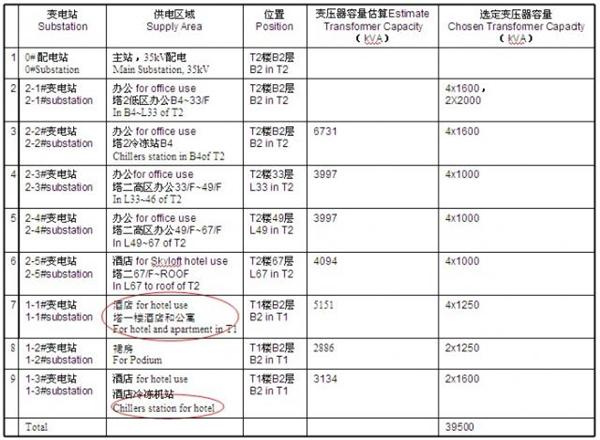

案例分析:天津中钢国际广场
  总用地面积:26666m2建筑面积:4395000m2建设周期:2010年-2014年
  塔顶高度:358米建筑层数:地上88层,地下3层建筑功能:酒店、办公、商业
  电源:2路35kV,同时工作,互为备用
        变压器总容量:40200kVA单位容量:101.7VA/m2

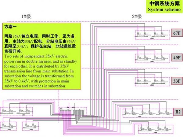

方案一
两路35kV独立电源,同时工作,互为备用。主站为35kV配电,分站电压由35kV直降至0.4kV,保护在主站,分站进线设负荷开关。如下:

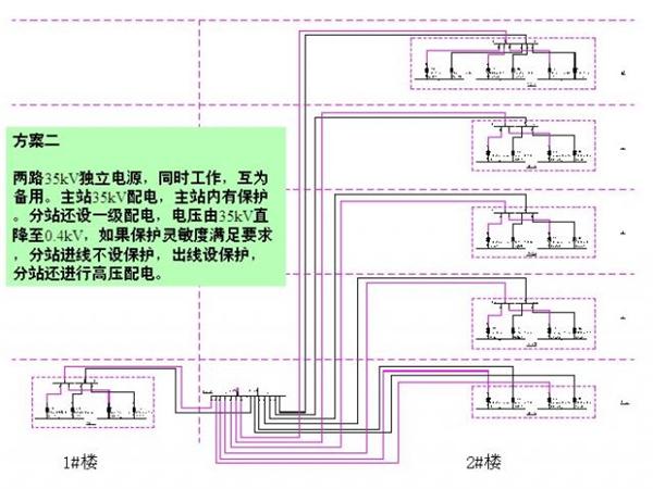

方案二
两路35kV独立电源,同时工作,互为备用。主站35kV配电,主站内有保护。分站还设一级配电,电压由35kV直降至0.4kV,如果保护灵敏度满足要求,分站进线不设保护,出线设保护,分站还进行高压配电。如下:

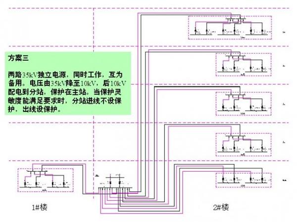

方案三 两路35kV独立电源,同时工作,互为备用。电压由35kV降至10kV,后10kV配电到分站,保护在主站。当保护灵敏度能满足要求时,分站进线不设保护,出线设保护。如下:

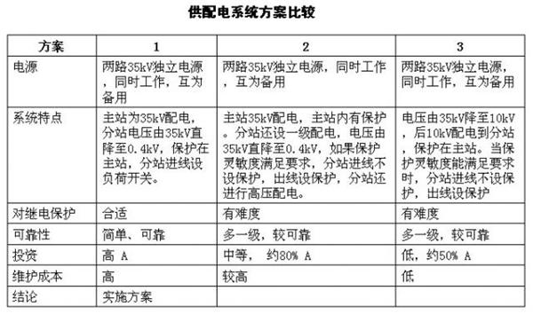

4楼
供配电系统方案比较:
