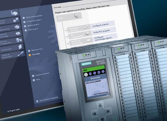

 西门子S7-1500PLC是替代S7-300/400的新一代PLC,其软件平台为TIA博途。
其主要特点如下:
  1.可供用户使用的充足的资源
  作为新一代大中型PLC,S7-1500比S7-300/400的各项指标有很大的提高。CPU1516-3PN编程用的块的总数最多为6000个,数据块最大5MB,FB、FC、OB最大512KB。用于程序的工作存储器5MB,用于数据的工作存储器1MB。
  插槽式装载存储器(SIMATIC存储卡)最大2GB,可存储项目数据、归档、配方和有关的文档。
  S7定时器、计数器分别有2048个,IEC定时器、计数器的数量不受限制。位存储器(M)16KB。
  I/O模块最多8192个,过程映像分区最多32个,过程映像输入、输出分别为32KB。每个机架最多32个模块。
  运动控制功能最多支持20个速度控制轴、定位轴和外部编码器,有高速计数和测量功能。
       2.超高速的运算处理速度
  位操作指令的处理时间典型值为10ns,换句话说,每一微秒可处理10万条位操作指令。浮点数运算指令的处理时间典型值为64ns。
  S7-1500采用当前最快的背板总线和高效的传输协议,保证了快速信号处理。点到点的反应时间不到500μs。
  AI、AO模块的分辨率均为16位,8点AI模块每个模块的转换时间为125μs。数字量输入模块具有50μs的超短输入延时。
  用于计数、测量和定位输入的工艺模块TMPosInput的最高信号频率为1MHz,4倍速时为4MHz。可用RS-422接口连接脉冲编码器,支持等式模式、诊断中断和硬件中断。
  采用PROFINETIRT通信可以保证确定的反应时间和高精度的系统响应,最短循环时间为250μs。

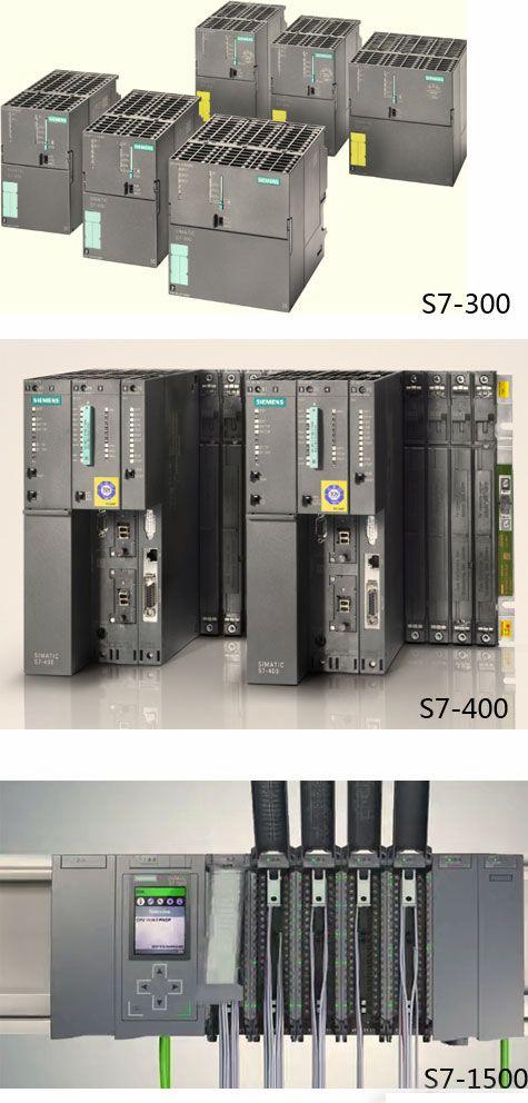

1500、300、400外观对比图:
