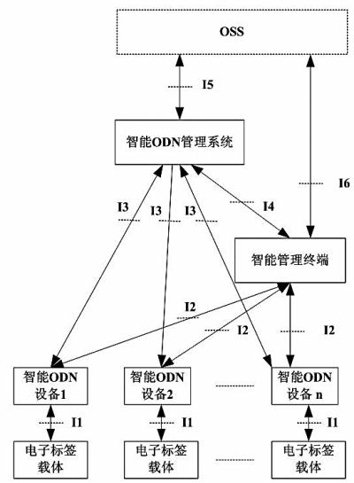

智能ODN系统架构
智能ODN逻辑架构模型包含智能ODN管理系统、智能管理终端、智能ODN设备和电子标签载体四个功能实体以及各功能实体之间的接口,如图所示。
智能ODN设备:智能ODN设备包括用于实现光纤交叉连接和资源数据采集功能的智能ODF、智能光缆交接箱、智能光缆分纤箱等设备,主要完成功能架构模型中数据采集与控制层的功能。智能ODN设备通过I1接口与电子标签载体通信、通过I2接口与智能管理终端通信或通过I3接口直接与智能ODN管理系统通信。
智能ODN设备可通过连接稳定的交流或直流电源处于实时供电状态,或由智能管理终端向其短时供电。当无电源输入时,智能ODN设备的功能与传统的光配线设备功能相同,主要完成光纤交叉连接功能。
电子标签载体:电子标签载体包括光纤连接头上具有电子标签的光跳纤、尾纤和光分路器等,主要完成承载电子标签和ID数据存储的功能。智能ODN设备通过I1接口与电子标签载体通信后,读取或写入电子标签ID信息内容。

智能管理终端:智能管理终端是一种便携式设备,提供管理操作界面,主要完成智能ODN设备的接入管理功能和现场施工管理功能。其中接入管理功能主要用于有些无源设备无法直接和智能ODN管理的系统,需要其作为接入代理而实现。总结起来,智能管理终端完成的主要功能包括:
读取电子标签信息;
完成下载、导入、导出、查询、删除、反馈工单处理结果等工单处理功能;
通过管理界面提供可视化的施工指导服务;
向智能ODN设备提供供电服务;
为无源的智能ODN提供通信代理服务;
与OSS或智能ODN管理系统进行通信。
智能管理终端通过I2接口与智能ODN设备进行通信,通过I4接口与智能ODN管理系统进行通信,如果现场施工管理功能放到智能管理终端上去实现,智能管理终端和OSS/BSS通过I6接口进行交互。
智能ODN管理系统:智能ODN管理系统主要完成智能ODN功能架构模型中管理层的内容,以实现直接管理智能ODN设备或通过智能管理终端管理智能ODN设备的功能。总结起来,智能ODN管理系统完成的主要功能包括:
提供可视化的光纤路由拓扑;
管理智能ODN设备,存储、导入和导出智能ODN设备信息;
管理、下发工单;
管理告警信息并上报OSS;
管理资源数据信息并和OSS进行同步;
与智能ODN设备直接进行通信;
与智能管理终端进行通信;
通过北向接口与OSS进行通信。
智能ODN管理系统通过I3接口与智能ODN设备直接进行通信,通过I4接口与智能管理终端进行通信,通过北向接口I5与OSS进行通信。

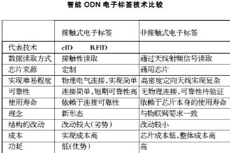

智能ODN的电子标签技术及相关设备
智能ODN的电子标签是以集成电路芯片为存储信息的媒介,记录电子编码信息,用来标识和识别物体。从读取方式来看,可分为接触式电子标签和非接触式电子标签(RFID)两种。两者的比较如右表所示:
通过上述分析对比可以看出,在智能ODN系统中使用电子标签来实现光纤标识,在目前技术水平下,接触式电子标签和RFID各有优劣势,都适合于在智能ODN系统中使用。
