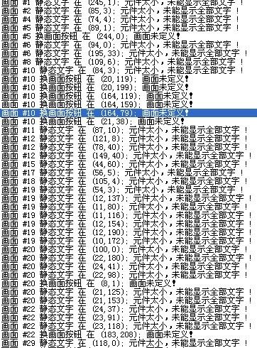

发现几次海泰克触摸屏出现画面切换按钮里面的页面数老掉   编译出现画面未定义。想知道这是哪个环节的
问题!
想找的解决办法!

原来也碰到类似错误,把有错误的元件重新点击刷新一下属性就可以了
