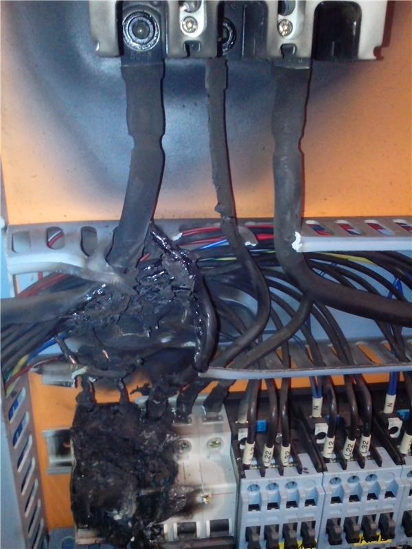

电捕柜子冒烟了,检查未发现螺丝松动的地方,处理烧焦部分的绝缘以后,已经正常运行。怎么会出现这样的情况呢?

这就是松动了。。。螺丝一定要拧紧。。未发现是因为打火以后焊住了,当然试不出松动了!!

 看图片,可能是下面的小断路器左边螺丝松动打火了吧?

看样子是下面的小断路器接触不良导致发热起火烧到上面的

下面的电缆的线鼻子没压紧,然后发热了。

螺丝松动,接触电阻增大,导致发热严重甚至发生火灾。有些人一直不重视这些细节,悲哀呀。

干机械的转过来干电工,往往这些事情。。机械需要拧紧,他知道,电气也需要拧紧,他不知道,他以为通过电就行了,不拧紧也能通过电。。。。

小开关上口电源压接送动,发热起火!日常巡检很重要啊!
