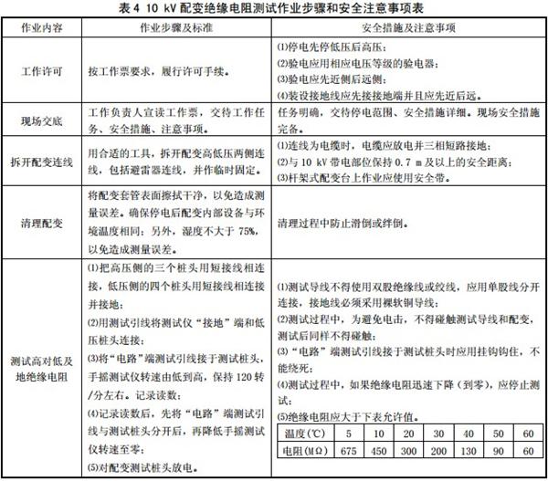

有的说10兆欧,还有的说是400兆欧,有的说1000兆欧,不知到底多少才能判断电缆无故障

GB50150-2006有相关规定

你可以参考一下这个---------------------
