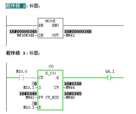

   下图是S7-300/400的BCD码和整数的相互转换指令,可以看到在指令中BCD码均用十六进制的形式表示。

   从上图可以看出,BCD码用十六进制格式输入,其最高位(符号位)为16#F(2#1111)。BCD码的低3位各位只能是0~9,如果是16#A~16#F则会出错。
   计数器的预设值PV是0~999的BCD码,可以用格式为C#的常数(C#1~C#999)作为计数器的预设值。
   下图用MW42提供计数器的预设值PV,如果用MOVE指令将十进制数348(对应的十六进制数为16#15C)传送给MW42,进入RUN模式时,操作系统将它转换为BCD码时出错(16#15C不是BCD码),不能切换到RUN模式。
   输入预设值348时,应改为将C#348传送给MW42,它会自动地变为W#16#348,当然也可以直接输入16#348。没有必要用I_BCD指令将348转换为BCD码W#16#348后,再传送给MW42。
