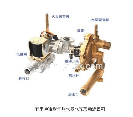

热水器打不了火,电池阀没有坏 用手推去微开关可以打火 就是接通自来水打不了火什么原因啊
,谁能图文并茂的介绍一下燃气热水器的结构和原理。

 找度娘问问吧,可能是你的水压力达不到或是燃气压力太小吧

谁的流量够不够啊???

看看别人怎么修理http://bbs.gongkong.com/d/201306/510171_1.shtml    水气联动橡胶皮碗破碎 水压力不够(开始点火水压可以调整的),我还遇见过电磁阀维持线圈开路的。

下图就是水气联动阀的外形图

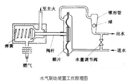

下图就是水气联动阀的原理图
,估计这一对比大家就对其有崭新的印象了吧。
