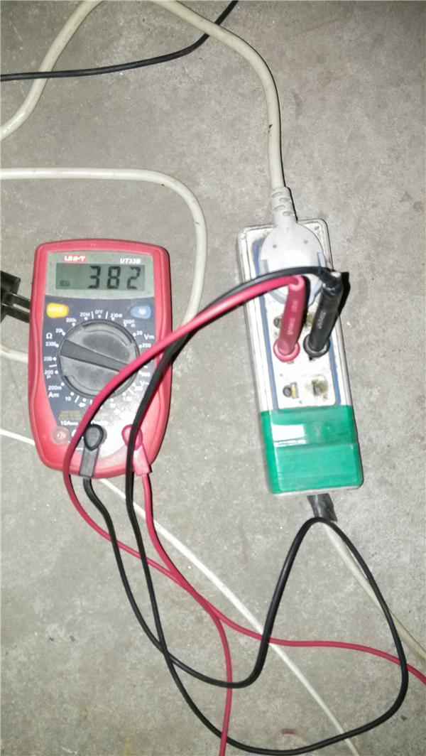

为什么火线跟零线之间的低压为382V,而电器正常工作

楼主,你的表是不是没电了...我好象看到左下角的是电池标志?

应该是零线带电了,你测量出来的电压可能是虚电压;

换一块万用表就行了,或者换一块电池

   你这是来考人还是真是现场是这样的,没有说明你的设备正常是什么供电设备?
1, 万用表档位搞错而测量出来的数据是 380
2, 万用表现已坏,测量出错,本来表就有故障
3, 你的这个插座本来就是  380 V  的两根相线进线的供电

就一个原因:表坏了!我有一块同型号的表,也是这样的!

你的表好像有出问题了。
