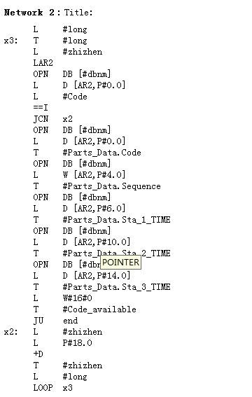

根据西门子A7113课程,自己写的寻找ID号复合的配方。 点击:467 | 回复:0
sasa7557
  • 精华:1帖
  • 帖子:3帖 | 12回
  • 历史总积分:46
  • 注册:2012年6月09日
发表于:2013-05-14 22:46:20

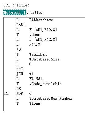

使用了UDT和复杂数据类型的传递,程序调试可用。在FC中,多次的OPN 数据块并非是浪费语句,实则是因为直接通过变量名传输到复杂数据的时候,西门子会自己打开复杂数据类型所在的OB块,而使用AR2作为指针来访问源变量也是基于同一个道理。。。在传输复杂数据类型的时候,AR1会变为复杂数据类型的起始地址。。
资料即上面的程序。如果有什么错误希望大家指正
