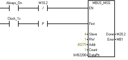

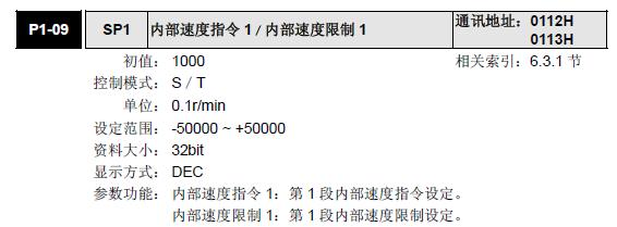

modbus通讯,速度控制,用通讯写P1-09的转速,总是显示RL019错误,可以读和写16位的,P1-09是32位的应该怎么写?   就想写这个,写不进去,别的16位的都可以写,这个也能读,帮忙给看看。。感谢。。!!

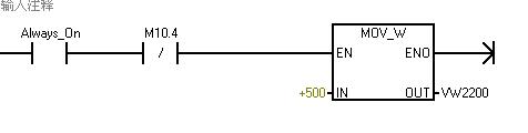

我用MOV_R倒是可以,但是送进去的数出来就是个很大的数16XXX,是咋回事

count的值改成2

把VW2200改成vd2200
