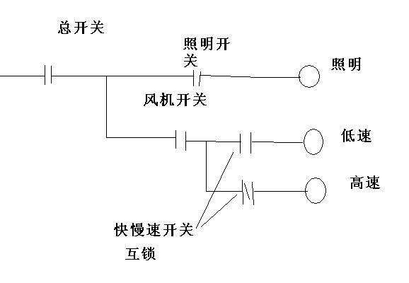

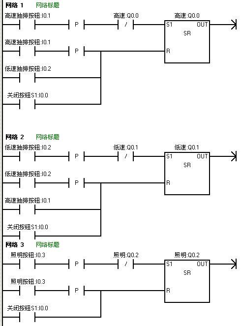

抽油烟机控制要求
1、有4个按钮(非自锁式),分别是关闭按钮S1,高速抽排按钮S2,低速抽排按钮S3,照明按钮S4。
2、高速抽排按钮,低速抽排按钮,照明按钮三个按钮,各自每按一次,控制系统执行相应操作,再按一次,则停止相应操作。
3、按高速抽排按钮,启动高速抽排,在此期间,再按低速抽排,则系统自动切换到低速抽排模式。同样,如果系统工作于低速抽排状态,按高速按钮,则切换到高速抽排。
4、按关闭按钮,则照明,高速抽排或低速抽排均关闭。
各路神仙,帮忙看看这个怎么编程?问题主要在:高速低速切换。

排油烟机的琴键开关本身的机械联锁功能,还编什么程啊。

有点浪费,油烟机不就几个按钮吗?按钮之间就可以互相连锁实现以上功能啦,何必还要有PLC控制,你再编程最后还要通过硬接线实现的。

这个直接 用 RS 复位功能就能搞定,三个输出直接用三个小的继电器来控制

直接给楼主答案,你拍的200PLC的照片很不错,支持一下
