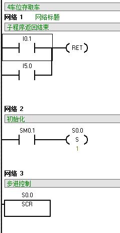

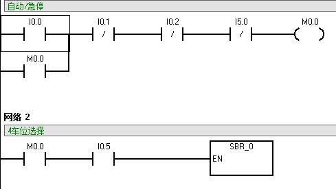

按下启动后,再按I0.5后,子程序一直没反映,是SM0.1的缘故吗??
相关主程序:
LD   I0.0
O    M0.0
AN   I0.1
=    M0.0
LD   M0.0
A    I0.5                         I0.0 启动  I0.1急停   I0.5调用子程序开关
CALL SBR_0:SBR0                   I0.5 报警按钮
相关子程序:
LD   I0.1  (子程序返
O    I5.0
CRET         回结束)
LD   SM0.1
S    S0.0,1
LSCR S0.0

有梯形图吗?
