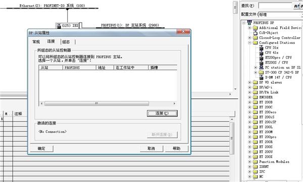

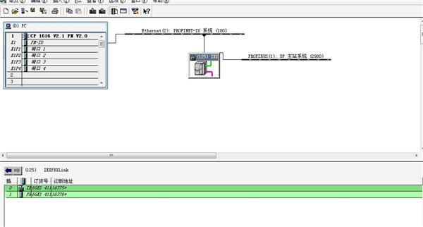

楼主用一个CPU315-2DP作为主站挂4个EM277
现在还想把S7-300也连接到IE PD网关上怎么组态呢,貌似只能挂从站

IE PD网关挂 DP 站 ??
  你只需要将 PLC 站组挂到 IE 站点上就能读取 PLC 中的信息

是不是这样,但是我发现只有S7-300 的工作模式处于DP从站的时候才能挂上去,能不能让DP主站直接相连

为什么这么麻烦呢?直接在300的站上挂块CP343-1L的以太网模块就可以了啊
