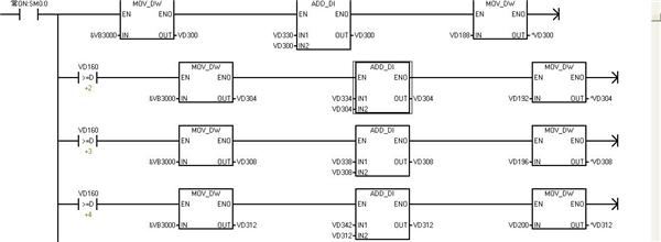

初学西门子,这段程序看不明白,求解释

图片看不清晰,不过简单来看,就是 几个判断条件再传送、加法和传送呀

LD     常ON:SM0.0
LPS
MOVD   &VB3000, VD300
AENO
+D     VD330, VD300
AENO
MOVD   VD188, *VD300
LRD
AD>=   VD160, +2
MOVD   &VB3000, VD304
AENO
+D     VD334, VD304
AENO
MOVD   VD192, *VD304
LRD
AD>=   VD160, +3
MOVD   &VB3000, VD308
AENO
+D     VD338, VD308
AENO
MOVD   VD196, *VD308
LRD
AD>=   VD160, +4
MOVD   &VB3000, VD312
AENO
+D     VD342, VD312
AENO
MOVD   VD200, *VD312
LRD
AD>=   VD160, +5
MOVD   &VB3000, VD316
AENO
+D     VD346, VD316
AENO
MOVD   VD204, *VD316
LPP
AD>=   VD160, +6
MOVD   &VB3000, VD320
AENO
+D     VD350, VD320
AENO
MOVD   VD208, *VD320
就是对西门子的指针不熟悉,看不懂

参数存储    vD=160时 把Vd188的参数存储到vd 300 当vd160>=2时把把Vd192的参数存储到Vd304  依此类推。
