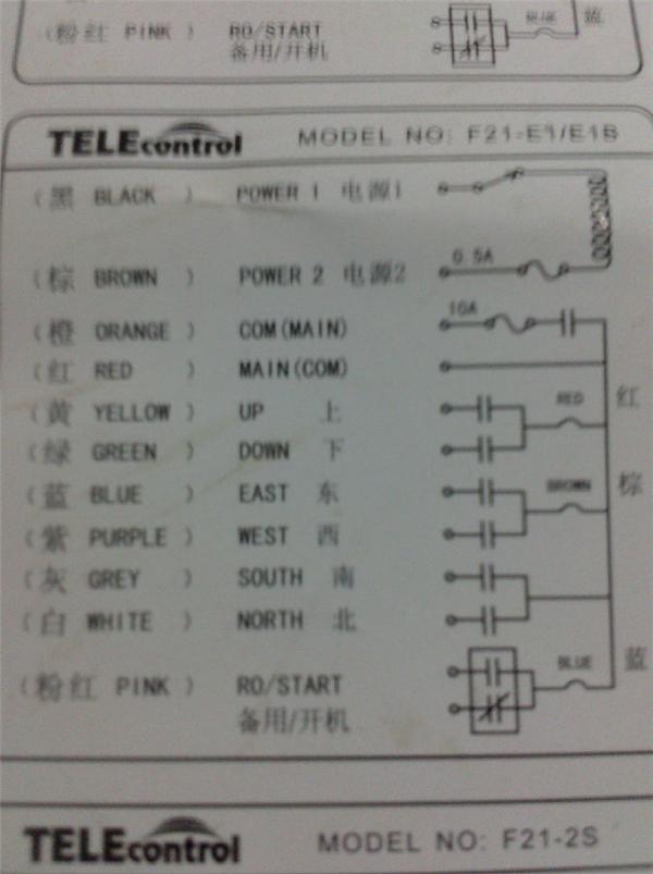

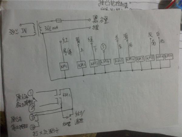

     应一客户要求为32吨5吨行车加装遥控器,出于价格考虑,选用了F21-E1B遥控器,由于该遥控器只有8个输出端子,因此只有大车前后,小车前后,副钩上下,主机启停。
     具体安装如下:KM1是启停控制接触器,KM2KM3是副钩上下接触器,KM4是调速接触器,KM5KM6是大车东西接触器,KM7是大车调速接触器,KM8KM9是小车南北接触器,KM10是小车调速接触器。由于遥控器输出端子不够,因此调速端子实际上是定速,其中大车小车固定在一档,副钩固定在三档,这是出于副钩起吊重物时的速度和质量之间的综合考虑。

这是F21-E1B的接线图

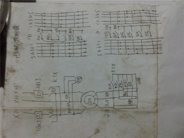

4楼
这是双梁行车调速的接线图

5楼
这是改装的副钩接线示意图,

6楼
这是遥控器加装的示意图

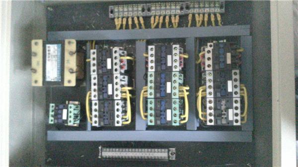

实际加装时一个电动机是6根线,接在轿厢的接线端子排上面,4根是正反转线,2根是调速线。当开关拨在手动挡时,操作人员可以自由操作,不受遥控影响。

8楼
实际安装图。。。。。。。
