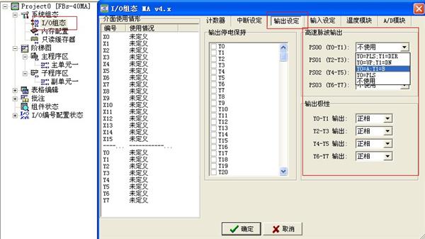

在用140指令编程时,按手册上写的程序样例
001 SDP 5000
 DRV ADR,+,10000,UT
WAIT,TIME,100
GOTO NEXT
输入后程序 没脉冲输出。请问下是怎么回事?

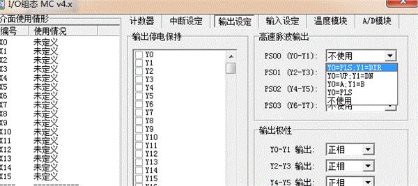

在专案的I/O组态里要设置比如Y0,Y1为一组的输出点输出脉冲

发表于:2013-04-01 20:08:37
在I/O组态中输入未设定
face1121
  • 帖子:0帖 | 136回
  • 历史总积分:392
  • 注册:2012年5月09日
发表于:2013-04-07 16:19:37
引用 th7588 的回复内容: 在I/O组态中输入未设定
I/O里对应Y点没配置的话它只是普通点。

发表于:2013-06-20 21:07:30
6楼
在编程软件界面中的I/O组态中要规划“输出设定”如果是用的PS00即要规划使用Y0和Y1

发表于:2013-09-07 23:24:41
7楼
脉冲输出需要在I/O组态中要确定输出点及输出模式,并且有时候WR的起始缓存器值不对,也会照成没有脉冲输出,可以在执行140指令时,先对WR的第一个缓存器清一下零。

发表于:2013-09-09 13:39:38
9楼
再有,在没有定义机械条件的情况下,建议使用脉冲输出,将Ut修改成Ps;
还要注意你对输出口的配置;
谢谢您对永宏品牌的支持;

发表于:2014-02-07 16:00:13
14楼
I/O组态里不要忘了设置

发表于:2014-02-07 16:10:03
15楼
在I/O组态要设定一下:
