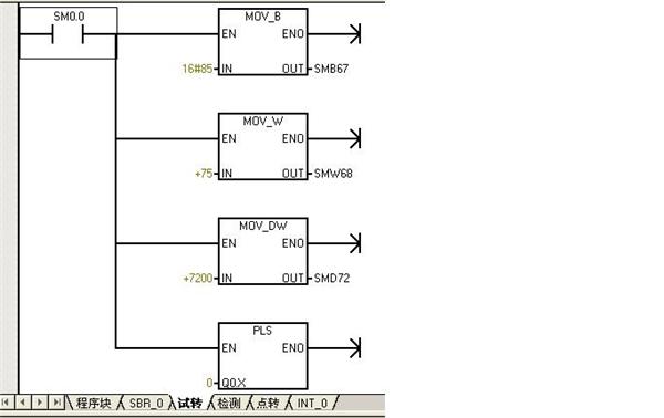

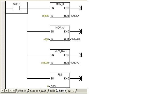

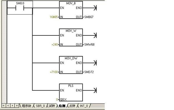

我想问问各位PLC高手。我单位有台设备是测试门铰链的扭矩。这个设备大致结构是这样的。一个西门子PLC200 松下伺服电机  一个扭矩测试仪。还有一台普通电脑是做上位机用的里面供应商做了一个软件。我想大家帮忙看看下面这个程序是怎么理解的。SM0.0是不是可以解释上电就调用这些子程序。里面这些MOV指令是移动哪里去了?

这些是赋值处理啊,应该是你这个程序的初始化子程序吧;

三幅图是三个子程序,啥时候起作用要看主程序啥时候调用。SM0.0常通,只要主程序调用,子程序就会执行。

SM0.0 是一直闭合状态。
SMB66-SMB85是PTO/PWM高速输出寄存器
SMB67是Q0.0的控制脉冲链式输出和脉冲宽度调制
SMB68是周期时间值、脉冲链式或脉冲宽度调制输出0
SMD72是脉冲宽度调制输出0的脉冲宽度值。
