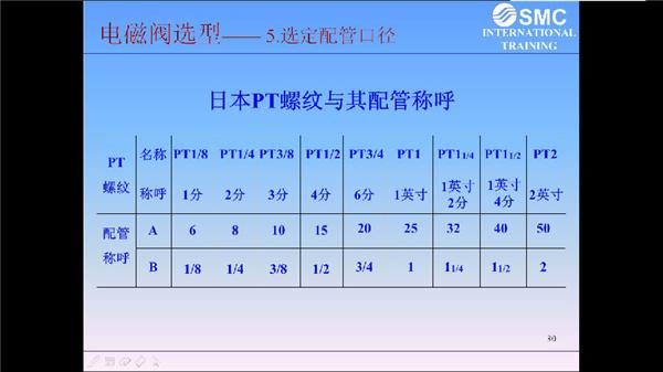

SMC电磁阀的公称螺纹与配管。。。
终于知道1/8、1/4是怎么回事了!!!

原来1/8是1分,学习了,以前真的不知道啥意思。只知道几分管几分管的叫,但一直不知道是咋来的,也不知道多大尺寸。

pt 1/8 是什么单位?
