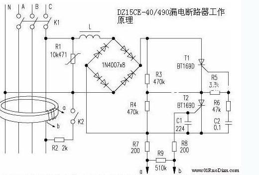

单项漏电开关,三相漏电开关,正常接法,上端是进线,下端是负载端,发生漏电,短路时,会自己跳闸。请问?调转接法,下端进线,上端为出线(负载端),发生漏电,短路时,会自动保护跳闸不?
有实际工作经验前辈,帮帮忙。场房明试电,已经按 下端进线,上端为出线(负载端),接好电箱。
另外说下:3P+N的开关,下端进线,上端为出线(负载端),是行不通,一按测试按键,烧开关。

请安附带说明中的接线图接线
下进上出,不能用,用一段里面线路板会冒烟的。一按测试按键,烧开关

根据上图,如果下进线会导致断路器保护跳闸后无法切断电源,因为控制电路一直有电源接入,大电流不被切断右侧的线路被烧毁,楼主慎重啊!!!

8楼给出了原理图,更能说明问题。

严禁电源开关倒装,以确保安全。
