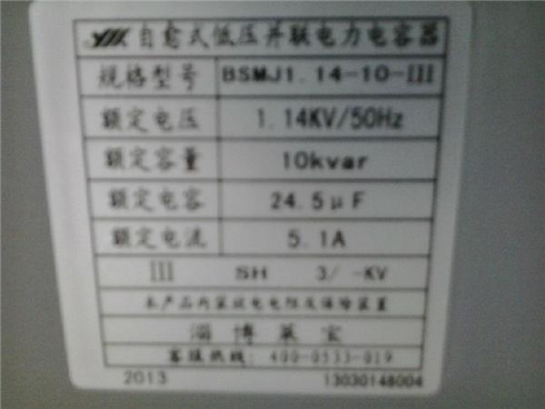

发表于:2013-03-20 19:54:19
1140V电容器是星接还是
角接

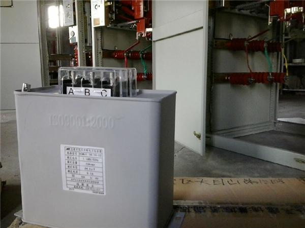

发表于:2013-03-20 19:59:22
电容补偿柜用的吧;
根据电气图进行接;

这个电容不就是一个等效三相负载,只有星形接法和三角形接法而已

4楼
电容补偿柜用的,上面有没有标啊,应该有标

补偿用的 但这个电压等级没见过

对: 乖乖小笨熊  这个电容不就是一个等效三相负载,只有星形接法和三角形接法而已 内容的回复!
 打客服问了,三角形接法

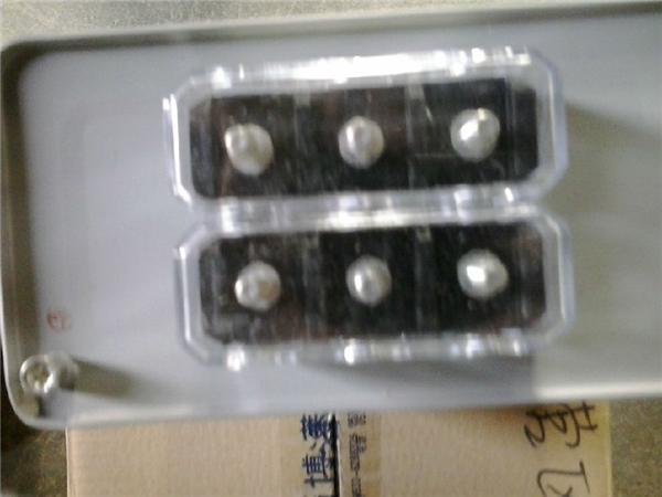

确实头一次见这种电容器。6个接头?具体咋接还真不清楚,只能问厂家或者看说明书了。

还真是第一次见到这样的6个接线柱的,厂家为啥不连接好呢?纳闷?

应该像普通的三相异步电动机的六个桩头吧,想接三角形的接三角形的,想接星形的接星形的。六个桩头就是三个独立的电容器了。用表测一下哪两个桩头是一个电容的。就像测量哪两个桩头是同一个电机绕组一样。说到这明白了吧
