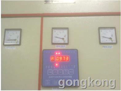

为什么A相电流那么低呢?各位大虾能看出是什么问题吗?

A相没负载、A相没接互感器皆可能,你至少说明下你的负载性质及其测量方式才可以针对性的进行分析哦。

引用 江湖走走--原创军团 的回复内容: A相没负载、A相没接互感器皆可能,你至少说明下你的负载性质及其测量方式才可以针对性的进行分析哦。
A相是绝对有负载的,打开电容柜检查电容器和电抗器均没有鼓胀,变色,温度过高的现象,互相调换电流表没问题,负载主要是中央空调,冷却泵,冷东泵,消防,电梯,照明,厨房,宿舍等等。

你不是三相平衡负载,自己查对

单相负载偏多,所以不平衡很正常哦!

你那些中央空调,冷却泵,冷东泵,消防,电梯,照明,厨房,宿舍等等负载都接在那一相?估算一下A相负载是不是相对较小,可以忽略的份?

你不是三相平衡负载,自己查对, 互换表也是低电流,那你在分支线处用钳表测量一下, 在分支时你的接线到 B,C 两相啦

用钳型表测一下电流与电流表显示一样吗?一样那就是A相负载与BC相不平衡,电流不一样,那就可能是互感器电流表不精确了

几乎所有负载都是三相负载啦,除了照明跟宿舍用电只占很小很小一部分,而且是从3P断路器均匀分配出来的。

B相及C相还带了其它负载吧?,再用钳形表分别掐一下各相电流。

    表中显示的电流是无功补偿电流(而非主电路的工作电流),下面那个是自动补偿装置及功率因数显示表。估计A相到电力电容器组的中间环节接触器接触不良或缺相导致这种现象。

铜排太大了,用钳形表不好测啊,也不敢测

引用 tumingsheng 的回复内容:回复内容:对:云锋-王者之师关于 楼上的各位已经说得很全了,用钳形表确认一下电流表的显示是否是真实的电流值。再依此来进行故障诊断及处理。 内容的回复:铜排太大了,用钳形表不好测啊,也不敢测
掐互感器的二次线啊,然后根据互感器变比换算啊
