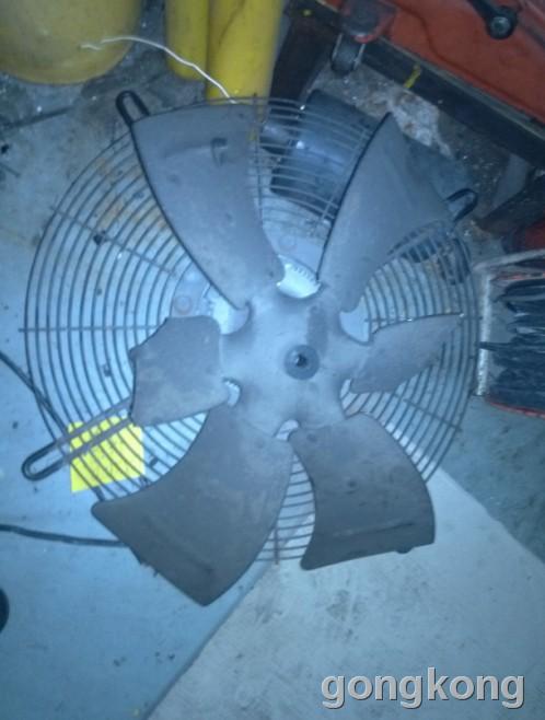

发表于:2013-02-06 10:33:31
   先上图::
   前几天一 75 KW 的螺杆空压机 因高温时常报警,最后连油也烧集结了, 为此保养维修费了很大费用,最后在检查时发现风机的扇叶换了两个,厂家分析可能因叶片少了,风朵排热效果差引起,不知是这样不?各位高手帮我分拆看看是有这个可能不?

冷却风扇是靠风叶挂风的,当风叶断了风量肯定大大减少,冷

你这个没什么事,高温报警的话,和好多原因有关系,你的空压机要保养了换电机冷确油,空滤器,等,还有把风扇顶部的散热片用气枪吹一吹,上面好多灰的

断页少页的风机还有可能把电机损坏的说

夏季使用的风扇折断两片叶片试试风量,还那么凉快吗?

风扇叶片少了的确会导致冷却风量下降,但是你的原因绝对不单单是这个原因,你还是检查一下你的风道是否通畅,还有目前是冬季,你还是仔细查找

少了两片叶子,进风量少了33%,当然会过热了。。。你一顿饭吃6两,只给你4两行么??

引用 通讯网-原创军团 的回复内容: 少了两片叶子,进风量少了33%,当然会过热了。。。你一顿饭吃6两,只给你4两行么??
  出风量少了 33% 这是怎么计算的 ?

风扇叶片少了的确会导致冷却风量下降,最好再检查一下散热片是不是灰尘太多,

风量是会少,但是偏心了,转起来就更加不稳了,

原来六片,现在四片了,少了1/3,不就是33%

断掉的叶片呢风机不抖吗?机头超温报警也会跳停的!总之巡检力度不够!

首先已经不平衡了,动平衡都失去了 你没还在转。。。。电机烧了正常

I服了YOU 看看那个风扇是和电机分离的不是一体的  电机烧要是说跟风叶有关只能说是散热不好 和别的没关系好不好这个真是值得考虑
