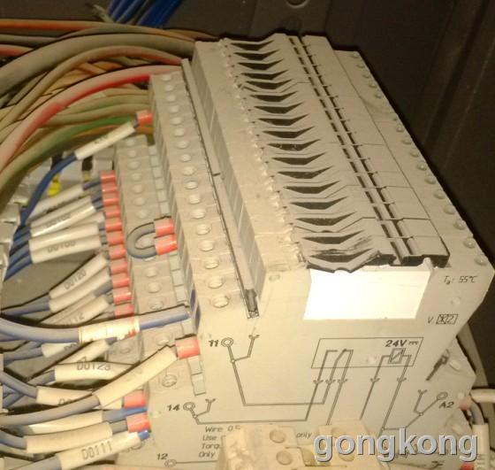

请教这是一个什么东西,是保护作用的吗?

有线圈有触点应该是继电器了

看侧面的图纸,貌似是继电器,A1-A2接24V直流电源,12-11--常闭点,12-14常开点;但是看整体结构,有有点象安全继电器,不过看侧面说白色的--0°C,难道是温度继电器?

看标识来说,应该是继电器 还是第一次见到

     看标识来说,应该是 模块型继电器, 我这很多这类 PHOENIX 的

看模块上的内部标识,继电器l啦

组合继电器,现在用的不是太广泛

没有保护作用,就一组合继电器而已

组合式继电器么?话说,这玩意好省地方,价格也很给力

PLC继电器,我用过的是菲尼克斯的。

PLC的DO点输出信号,经过此继电器隔离一下,平常比较多见的是施耐德、欧姆龙、和泉等中间继电器,作用一样的。
楼主请告诉我,左侧这些端子是否接入电机控制回路。

是继电器,我在德国来的设备上见过
