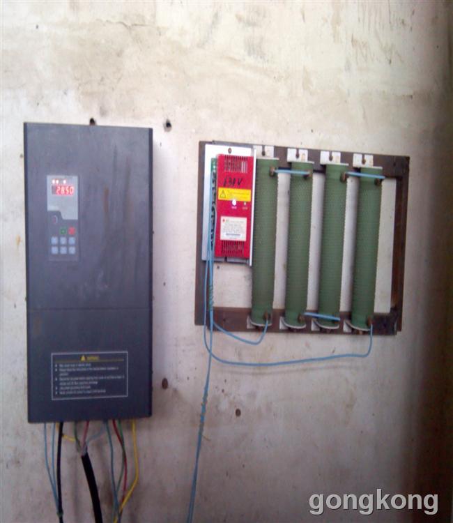

补充一下,IPC制动单元型号:DR-1L    使用效果挺好的
制动系统
IPC Innovative Power Canada
IPC Dynamic Brake Unit
型号
DR-1L
Motor Cap
0.75~22KW
Resistor
R>20欧姆
Braking Current
33A Max
Power Class
380VAC
Braking Level
640DC
注意:切勿将DC+)和DC-)端子接反,否则会有火灾危险。
制动电阻:48欧姆1500 瓦的电阻串联。

发表于:2013-02-12 11:12:09
8楼
上个配电室现场的图
青铜 _95
  • 帖子:7帖 | 202回
  • 年度积分:7
  • 历史总积分:489
  • 注册:2006年10月22日
发表于:2013-02-12 18:00:46
9楼
太简陋了吧
