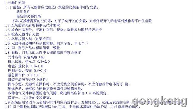

 请问各位大神 低压控制柜的尺寸有什么标准尺寸么  设计时候注意什么 我刚参加工作一年多  懂的不多 比如现在都采用什么类型的柜体 走线方式还有上下左右留多少空间的问题  谢谢大家

谢谢 但是5.1.1呢

谢谢
