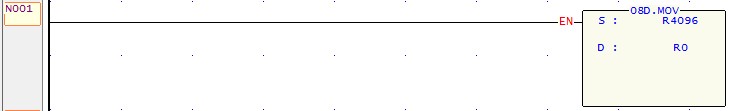

应用高速计数时,X0.X1不能记数,设制了参数和高速寄存器。请问怎么回事???

编码器、接线等没有问题的话,那个计数点坏了,换个高速计数器点试试。

比较可能是没用92号指令去读。。。

I/O组态中设置高速计数模式,使用FUN92号指令读取

第1步,先确定外部接线正确。
第2步,进入编程软件I/O组态,进行高速计数的相关设置。
第3步,编程时使用92号指令。
第4步,读取(通道1)R4096的数据就行。

应用一下【jjkjj123】的话,可以通过如下四步进行操作:
(1)先确认外部接线是否正确(输入公共端接+24V);
(2)进行高速计数I/O组态设定,如下图;
(3)编写高速计数读取程序(FUN 92指令),如下图;
注:M0接通,HSC0进行高速计数;M0断开,HSC0不进行高速计数。
(4)通过HSC0高速计数器特殊缓存器DR4096进行目前计数值读取,如下图;
注:HSC0高速计数器特殊缓存器占用2个缓存器(32位)。
