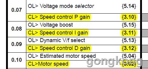

引用 阿水--王者之师 的回复内容:  学习啦,还没有玩过  PID 控制设备
你的设备里就有的。。。你打开你的变频器的参数表。。。且新变频器需要重新设定这些参数。。
