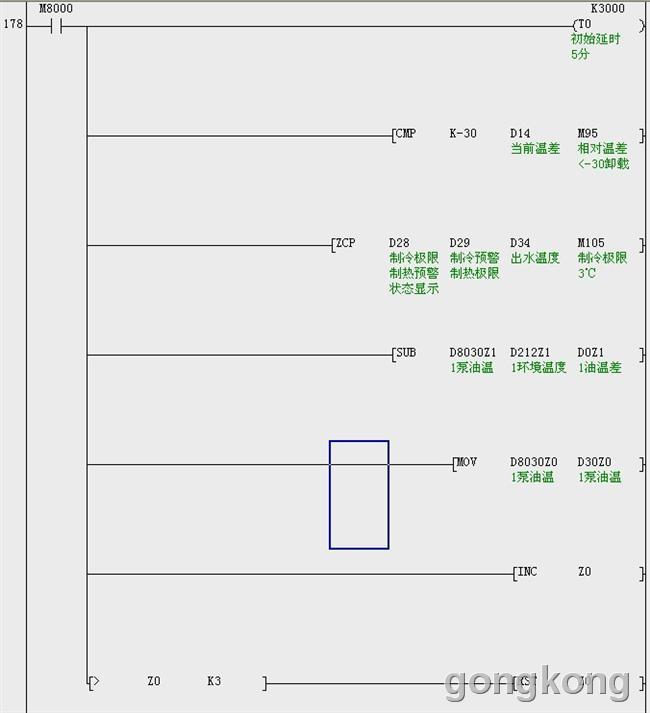

有一个项目,需要连续的寄存器值相加。用丰炜VH系列的。
地址是从D128-D207。需要80个相加
用ADDP D128 D129 D210
   ADDP D130 D210 D211
   ADDP D131 D211  D212
应该不是这样,请各位指教,谢谢

用变地址方式加.

你那丰炜PLC没用过,想象中应该与三菱的差不多,以下是三菱的变地址减法计算,共循环计算4个寄存器,供参考:

D8030Z1,当Z1=0时,D8030Z1就是D8030,当Z1=1时,D8030Z1=D8031,当Z1=5时,D8030Z1=D8035,依此类推。
再不懂就没招了。

用 FOR NEXT语句再配合偏址索引就可以了
