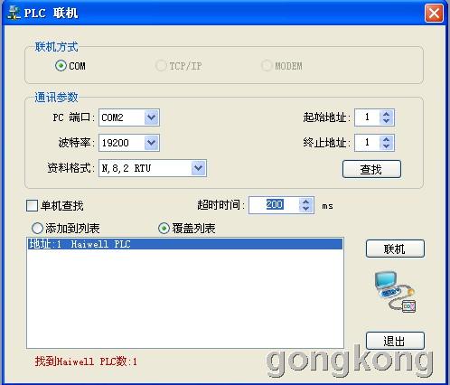

一联机,一试···哦了,连不上了。。。测试了通讯编程线没问题。。。走的是232的。。。
后面也是在咱们工控网求助了之后,得到了一位兄弟的指点才连上的。。。貌似那兄弟应该就是海为的,才能这么熟悉!呵呵!
下面进入正题。。。分享我联机成功的过程。。。

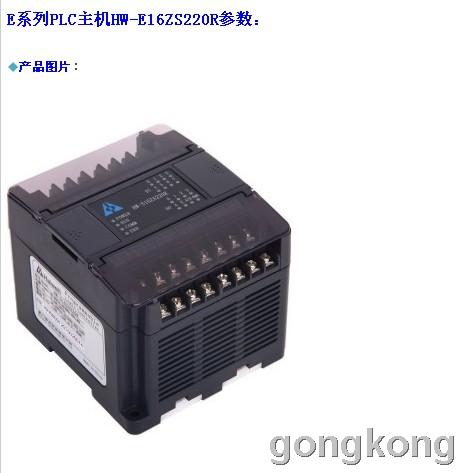

01、机型HW-E16ZS220R。。。或许是因为内部系统软体版本比较旧。。。
02、旧机型、旧系统软体的(一个貌似是可以自己在官网下载刷机程序、一个是按照下面这方法做)
第一步:把波特率选择:19200KB
第二步:把奇偶校验选择:N,8,2,RTU
第三步:把单机查找  的那个勾去掉。。。然后电机联机。。。就是这么简单。。。你学会了吗?

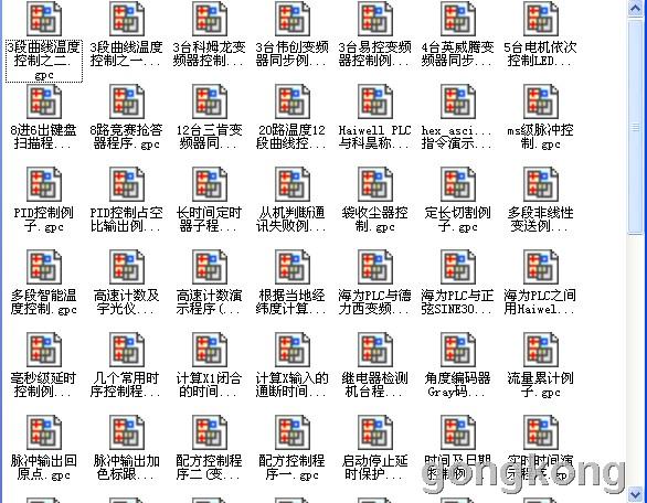

03、下面是海为软件自带的一下程序
