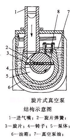

       实验室常用的真空泵为旋片式真空泵,如图所示。它主要由泵体和偏心转手组成。经过精密加工的偏心转子下面安装有带弹簧的济片,由电机带动,偏心转子紧贴泵腔壁旋转。滑片靠弹簧的压力也贤贴泵腔壁。滑片在泵腔中连续运转,使泵腔被滑片分咸的两个不同的客积呈周期性的扩大和缩小。气体从进气嘴进入,被压缩后经过排气阀排出泵体外。如此循环往复,将系统内的压力减小。
  旋片式机械泵的整个机件浸在真空油中,这种油的蒸气压很低,既可起润滑作用,又可起封闭微小的漏气和冷却机件的作用。
  在使用机械泵时应注意以下几点:
  ①机械泵不能交接抽合可凝性气体的蒸气、挥发性液体等。因为这些气体进入泵后舍破坏泵油的品质,降低油在泵内的密封和润滑作用,甚至令手致泵的机件生锈。因而必须在可投气体进泵前允通过纯化装置。例如,用无水氯化钙、五氯化二磷、分于筛等吸收水分;用石蜡吸收存机蒸气;用活性炭或硅肢吸收其他蒸气等。
  ②机械泵不能用来抽合腐蚀性成分的气体。如含氯化氢、氖气、二氧化氨等的气体。因这类气体能迅速侵蚀泵中精密加工的机件表面,使泵漏气,不能达到所要求的真空度。遇到这种情况时,应当使气体在进泵前先通过装有氢氛化钠固体的吸收瓶,以除去有害气体。
  ③机械泵由电机带动。使用时应注意马达的电压。若是三相电动机带动的泵,第一次使用时特别会注意三柏马达旋传方向是否正确。正常运转时不应有摩擦、金属碰击等分声。运转时电动机温度不能超过50一60℃。
  ④机械泵的进气p前应安装一个三通活塞。停止抽气时应使机械泵与抽空系统隔开而与大气相通,然后再关闭电源。这样既可保持系统的真空度,又避免泵油倒吸。
  使用方法:
  先检查进气管前的玻璃三通活塞以及实验台面上的铜制三道活塞是否处于“开通”状态,然后再插上电源插头。
  泵迭气口连续接通大气时运转不得超过1min。
  停止油泵运转前,应使泵与大气相通,以免泵油例吸冲入系统。
  在泵工作过程中,实验室突然断电或停电,此时应迅速打开抽气气瓶的放空活塞,以免真空油被压入抽气瓶及造成系统污染并影响泵的正常工作。
