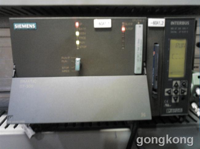

    S7 318-2DP  PLC 用的是 PHOENIX 的 INTERBUS 总线,HMI 连接的是 MP370 的触摸屏,刚刚发生一个怪现象!

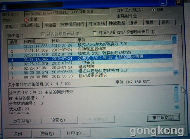

    在使用 MP370 时突然上面所有显示数据不动,按钮按下也无反应,PLC 亮了一个红灯!在线诊断信息如下
     这是什么问题引起的呀,电柜断电重启后一切又 OK ? 什么情况呀?

瞬间接触不良,掉线了。。或由于干扰报错,类似电脑死机。。重启就好了。。工控机也是电脑,工业电脑嘛。。。。一般故障重启就行。
工业电脑,死了停机是好事,就怕死机了,但机器停不下来。那是要死人的。。。

瞬间电压冲击产生的尖脉冲造成PLC电源保护

周边有变频器的,容易引起干扰故障,刚刚解决一例!

引用 江湖走走--原创军团 的回复内容: 周边有变频器的,容易引起干扰故障,刚刚解决一例!
    我所有设备都是 INTERBUS 总线通讯的,CT 的变频器也是 光纤 的INTERBUS 总线通讯,别的设备都没有,就这一台现出现问题呀!

变频器容易引起干扰故障,  还有可能是硬件连接信号有问题!

是INTERBUS总线为什么会报DP总线错误呢?
