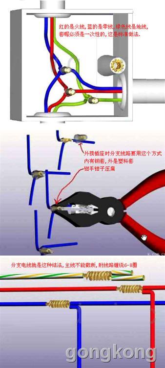

导线的几种连接方法
  大家都知道,要用电,就要有电气线路和电气设备。而电线接电线,或者是电线与开关、熔断器、保险器、电灯、电动机、家用电器等设备连接的地方,都要有接头。通电后,电流通过电线,接头、设备就会发热。如果接头做得好,接触电阻不大,发热的程度和没有接头一样,保持正常的温度。如接得不好,电线和电线没有绞紧焊好,电线接到设备的接线端子,没有用特制的接头或没有接牢旋紧,连接处的接触电阻就大为增加。而电流的发热量是和电阻的大小成正比的,在同一回路通过相同电流量的情况下,电阻越大,发热量就越大,温度就会升得很高,可以高到使电线的绝缘层烧坏,使附近的粉尘、纤维烧起来,并使邻近的木料、衣物等可燃物着火。如果接头很松,接触不良,通电时断时续便会发热和产生火花;接头如果没有用绝缘布包好,两个接头互相接近,往往也会造成碰线短路而产生火花,将邻近的可燃物引燃。

2.单股铜芯导线的直线连接和T形分支连接
  (1) 单股铜芯导线的直线连接 先将两线头剖削出一定长度的线芯,清除线芯表面氧化层,将两线芯作X形交叉,并相互绞绕2~3圈,再扳直线头。将扳直的两线头向两边各紧密绕6圈,切除余下线头并钳平线头末端。
  (2) 单股铜芯导线的T形分支连接 将剖削好的线芯与干线线芯十字相交,支路线芯根部留出约3~5mm,然后顺时针方向在干线线芯上密绕6~8圈,用钢丝钳切除余下线芯,钳平线芯末端。
3.7股铜芯导线的直线和T形分支连接
  (1) 7股铜芯导线的直线连接 首先将两线线端剖削出约150mm并将靠近绝缘层约1/3段线芯绞紧,散开拉直线芯。清洁线芯表面氧化层,然后再将线芯整理成伞状,把两伞状线芯隔根对叉,所示。理平线芯,把7根线芯分成2、2、3三组,把第一组2根线芯扳成如图3—4c)所示状态,顺时针方向紧密缠绕2圈后扳平余下线芯,再把第二组的2根线芯扳垂直,所示。用第二组线芯压住第一组余下的线芯紧密缠绕2圈扳平余下线芯,用第三组的3根线芯压住余压的线芯,所示,紧密缠绕3圈,切除余下的线芯,钳平线端,用同样的方法完成另一边的缠绕,完成7股导线的直线连接。
  (2) 7股铜芯导线的T形分支连接 剖削干线和支线的绝缘层,绞紧支线靠近绝缘层1/8处的线芯,散开支线线芯,拉直并清洁表面,所示。把支线线芯分成4根和3根两组排齐,将4根组插入干线线芯中间,所示。把留在外面的3根组线芯,在干线线芯上顺时针方向紧密缠绕4~5圈,切除余下线芯钳平线端。再用4根组线芯在干线线芯的另一侧顺时针方向紧密缠绕3~4圈,切除余下线芯,钳平线端,所示完成T形分支连接。

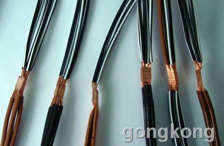

4.19股铜芯导线的连接 其方法与7股导线相似。因其线芯股数较多,在直线连接时,可钳去线芯中间几根。
  导线连接好以后,为增加其机械强度,改善导电性能,还应进行锡焊处理。铜芯导线连接处锡焊处理的方法是:先将焊锡放在化锡锅内高温熔化,将表面处理干净的导线接头置于锡锅上,用勺盛上熔化的锡从接头上面浇下。刚开始时,由于接头处温度低,接头不易沾锡,继续浇锡使接头温度升高、沾锡、直到接头处全部焊牢为止。最后清除表面焊渣,使接头表面光滑。
5.铝芯导线的连接 因铝线容易氧化,且氧化膜电阻率高,所以铝芯导线不宜采用铜
  铝芯导线应采用螺栓压接和压接管压接方法。此法适用于小负荷的铝芯线的连接。压接管压接法连接适用较大负荷的多股铝芯导线接法接线的连接 (也适用于铜芯导线),如图3—7所示。压接时应根据铝芯线的规格选择合适的铝压接管。先清理干净压接处,将两根铝芯线相对穿入压接管,使两线端伸出压接管30mm左右,然后用压接钳压接。压接时,第一道压坑应压在铝芯端部一侧。压接质量应符合技术要求。

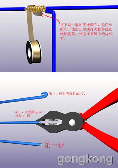

6.导线绝缘层的恢复
  导线的绝缘层因外界因素而破损或导线在做连接后为保证安全用电,都必须恢复其绝缘。恢复绝缘后的绝缘强度不应低于原有的绝缘层的绝缘强度。通常使用的绝缘材料有黄油带、涤纶薄膜带和黑胶带等。绝缘带包缠的方法如图3—8所示。做绝缘恢复时,绝缘带的起点应与线芯有两倍绝缘带宽的距离。包缠时黄蜡带与导线应保持一定倾角,即每圈压带宽的1/2。包缠完第一层黄蜡带后,要用黑胶布带接黄蜡带尾端再反方向包缠一层,其方法与前相同,以保证绝缘层恢复后的绝缘性能。

  11、 使用绝缘胶带缠绕电缆或其他要保护绝缘的设备时,绝缘层要以压置1/2的比例从一端缠绕到另一端,且至少往返一来回。
