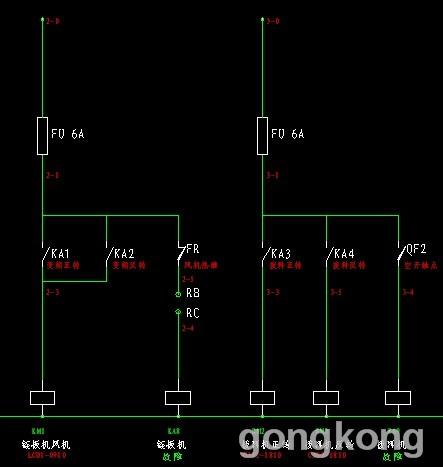

请问直流继电器控制交流接触器是不是这样的
zyy167349
  • 求助:90帖
  • 帖子:104帖 | 398回
  • 历史总积分:1934
  • 注册:2012年3月14日
发表于:2012-11-28 09:22:06
14楼
如果选择直流继电器控制交流接触器的话,这样的继电器能不能用控制电路中24V的继电器?还是要选择触点电压380V的?

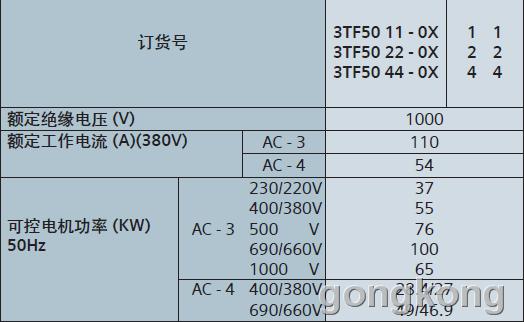

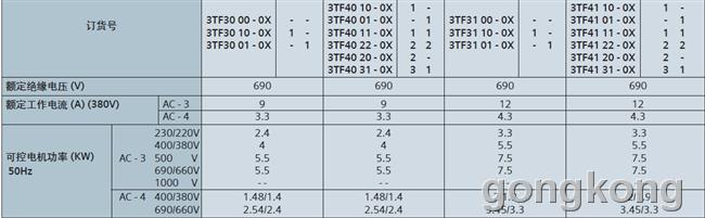

我的建议是:1,既然想用24VDC,考虑到安全,按钮上是很好的,但是这一级是控制一个53P的小继电器。2,使用53P的小继电器控制交流接触器,0,75的冷却风机可以选用3TB40,7.5或5.5的电机就用3TB44可以,至于线圈电压,220或380都行。3,这些型号都是老式称呼,但你问市场上的销售应该会找到,正泰是个好牌子
dqfxcom001
  • 帖子:8帖 | 72回
  • 历史总积分:517
  • 注册:2012年11月05日
发表于:2012-11-28 14:29:56
19楼
以上希望对你有所帮助,是西门子的接触器
为了准确性建议到你所需品牌的官方网下载样本看看
或许到工业电气分销网看看能不能找到你想要的品牌,平台上有很多品牌的样本,还有选型模块辅助选型。
