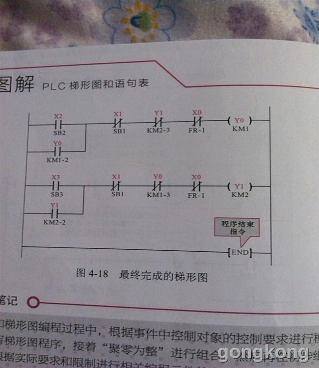

大家看下这个I/O接线图和梯形图对不? 点击:4516 | 回复:9

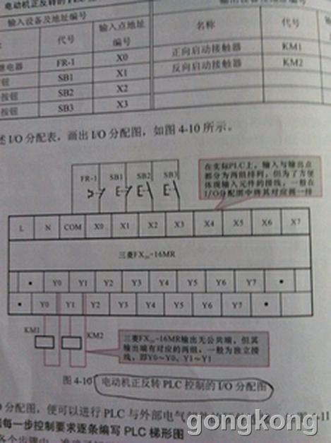

我买了一本人民邮电出版社出版的《双色图解PLC梯形图及语句表》。我看了他们里面的梯形图,又看了其他书上的梯形图和I/O接线图,感觉不一样,不知道那个对错,于是上网百度了下,书里面的和其它的都不一样,我刚才请教练学习PLC网的程子华老师,他说也不对,如果真是这样的话,我可掉大坑里了,被他们完全误导了,全书都是这样呀。下面上图,大家分析下呀。

1、你的梯形图是对的;
2、但是你的输入端子上的指令触点都应该是常开的(或者都是常闭的)触点!

接线图和梯形图不一致.FR和SB1应取常开点.如果按接线图标示,梯形图中X0和X1该为常开指令

不对 程序和图纸不配对  ,梯形图中X0和X1该为常开指令

3、输入点触点是常闭或者常开,与梯形图中逻辑指令是常闭还是常开没有关系;
4、输入点触点是常闭或者常开,只要按动触点动作就发出一个动作指令,梯形图中与之相关的逻辑指令状态就反转动作;

5、输入点指令触点,要么都是常开,要么都是常闭;

      人民邮电出版社出版的电气书籍,以前曾经遇到过---明显错误多多,整的我给别人培训的时候,现场发现多处错误,比如连电动机绕组星三角接线图的都会弄错的!所以觉得这个出版社的书犯错误是经常的;
     你图中的问题,X0输入点是热继电器的触点进来的,X1是停止按钮信号,都是常闭点,程序里面也是选择常闭信号,肯定是牛头不对马嘴了,明显错误了!这样编程的话,设备是启动不了的!
